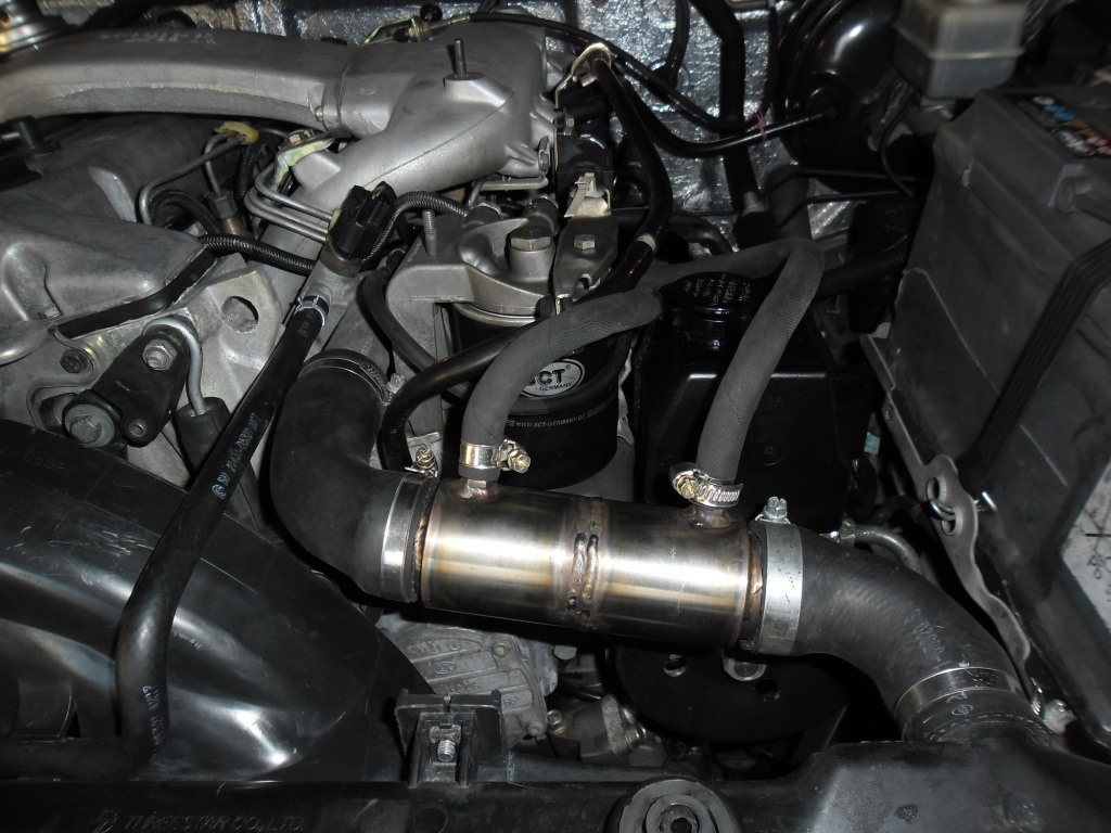

На правах рекламы: у меня есть один знакомый, он очень хороший сварщик.
Он из нержавейки варит обогреватели, где тосол подогревает солярку.
называется такая приблуда самоваром, который в принципе на к...й не нужен в городе

Ну да, в городе не нужен такой - но здесь же его обсуждали.
и дружно пришли к выводу что нет необходимости в установке совершенно бесполезного хлама.
еще раз объясняю причину: пока машину не заведешь, эта ...рень греть не будет, а как её завести если соляра замерзла.
а если завел то по любому обратка уже прогретая в бак идет.

Когда подогретая обратка идет в бак хорошо, а когда гоячая еще лучше.
Совсем не напрягает когда в -20 на баке снег тает.

Погодь погодь. я себе поставил и вполне устраивает, через 5 км езды начинает подогревать. а если считать большие города, то и в городе пригодится.
заводится в гараже где температара максимум -10 в мороз, а обратка подогрета, но не на столько, на сколько с самоваром
Вчера у нас было -25, местами -28. весь день ездил отлично. и после стоянок по 2-3 часа заводился с пол пинка на летней соляре + манол
А че утеплитель на шланги не одел?
утеплитель на те которые от бака идут с обраткой вместе? чтот возни с ними много не захотел. а которые к самовару смысла нет. если только самовар обмотать, но после часа простоя он все равно еще теплый
