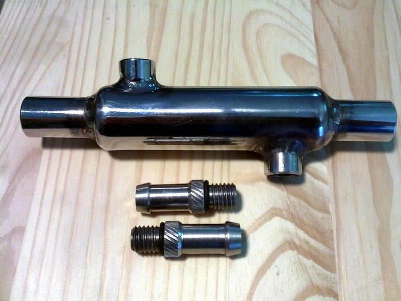

Для соляры потом уже делают вот такие самовары
Антифриз разогрели, потом соляру подогреваем
У этого ценник если память не изменяет около 30 тыс. а верхний можно и самому заколхозить, 2 трубы, 2 штуцера и сварщик грамотный

3500 в рублях цена без доставки. За трубы и сварку нержавейки отдашь чуууууть поменьше. Только у заводского змеевик и , как следствие, более высокий КПД, а также переключатель зима лето, чтобы теплую соляру летом не гнать. Но лично мое мнение антигеля и немного сноровки хватает нашим дрынам.

Золотые Тульские самовары получается.
Типа этих самоваров из 2х трубок,4х хомутов,50см шланга заколхозил.
Змеевик есть.Переключение зима-лето есть,но только в ручную.
Затраты составили; в 1000т. уложился.

А есть фото или конструкцию посмотреть?
