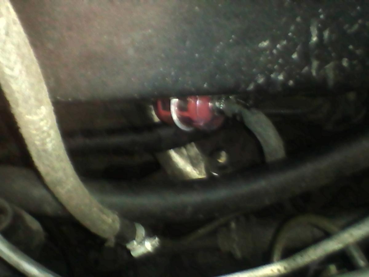

В общем, установил себе электрообогреватель двигателя. Врезается в систему охлаждения, подключается к розетке и по заверениям производителя и отзывам в интернете ~20 минут, и ОЖ прогревается до 80 градусов.
Как говорится, будем посмотреть. Надеюсь больше не буду по утрам по 30 минут в холодной машине ездить.

Для справки: По семейным обстоятельствам периодически бываю в Большереченском районе. Вам должно быть известно данное место расположение. в связи с чем имею информацию о погодных условиях в данной местности.
Бак, бак, теплая соляра в баке. Фуфел это все.
Как уже не раз говорилось выше, изначальное условие с прихватившемся фильтром. А ежели фильтр прихватило, то в баке уже мазута. (так как двигатель не даст остынуть фильтру больше времени.)
Далее, маленькая бздюлька на заборнике творит чудеса, так как в топливопроводе поток не 20л/сек, эта бздюлька справляется. И справляется отлично.
Да нифига не бюджетно по отношению к самовару, да у нас тут самовар не нужен. Да у нас тут соляра говно, которое становится полным говном на морозе.
Но если уж рассуждать дотошно, основная проблема замерзания наших двигателей, это маленький фильтрик грубой очистки, который стоит не на двигателе, и которого у Вас граждане даже не стоит. Вот он на ходу перемерзает.

Ога ,чтоб стружка и всякая бяка поперла в преднасос и дальше.Зачем мне греть подачу, если с бака итак теплая соляр идет.
Что бы в фильтр тонкой очистки теплая саляра поступала а не парафин.
Стесняюсь спросить, а стружка Вам зачем в баке, или она там нагревается от теплой обратки и способствует поддержания температуры?
снять можно на зиму, а весной просто поменять фильтр тонкой очистки в котором вся "бяка" останется

Бонусом на запавке вместе с соляром идет стружка иногда.У ког стоят самовары парафина в системе нет.
Можно и тонкой очистки снять на зиму нах ,чтоб лучше прокачивалось и лишний раз не греть,а весной снять аппаратуру и форсы к лету подготовиться.
Еще наверное не выковыривал дерьмо из под клапанов преднососа.

Для чего то конструктивно предусмотрено наличие фильтра грубой очистки ?.Фильтру тонкой очистки тоже достается,то что не поймает грубой очистки.Кто то на каком то форуме брякнул без него лучше и понеслось.Так же как с беспонтовостью и ненужностью ЕГР.
Пробег у мне 5-7 тыков в месяц,Сколько гадости приходится профильтровать?Проше заменить фильтрик за 150тенге ,чем городить магниты от динамика который медно-силуминовую стружку от ТРК не поймает.Ну да неподумал ,намагниченное топливо равномерно горит и расход меньше будет.
Масло рекомендованное мануалом 1990 годов- тогда еще не знали ,что хим пром сделает 2 шаги в перед и будут лучше по характеристикам масла.И что последнюю банку настоящего TQ95 выпустили в 2005 году,не блин все пытаюся его найти.Ибо оно панацея от пинков в АКПП с пробегом под 200 тыков.
Фильтра и свечи оригинал ставлю.Если ставить чего то другое то колхозу не оправданого много.
Нет у мне на самоваре сварных швов.Если потечет то каждая жижа сама по себе и некогда не смешаются.Если боятся ,что что то может сломаться -лучше к машине не подходить.
Затраты на уколхоживания маво самовара смешно считать.На нержавейку от аморта б/у(ТЛК 105) намотано 3м медной трубки б/у (от пром холодильника).Потратился на 6 хомутов , 150грамм сахара песка ,200грамм бензина,1 спичку ,вода в емкосте дождевая .

грубо вот такая хр...нь. наверно за использование цвет мета.
Продаваны пропихивают новичкам как чудо средство от застыания, а люди потом локти кусают за напрасно выкинутые деньги.
