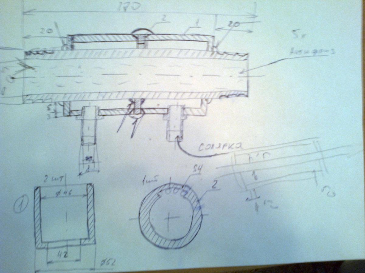

чертежики даже есть уже. воплощу в жизнь, потом кому интересно будет скину

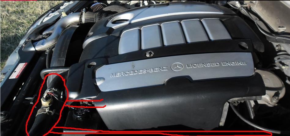

Наше подкапотное пространство устроено так, что антифриз слева, соляра справа. Как не крути тянуть шланги. А раз обогрев ставится на соляр, следовательно, тянуть антифриз. Итого: 2 шланга по пол-метра + сам корпус проточника+отдача соляре, и, если все это поставить перед печкой, то придется купить:
Насос стоит на двигателе, фильтр на двигателе, греть подачу в насос - это не комильфо сапсем, имхо. А на обратке циркуляция такая, что бак уже на 30км горячий будет с нормальным проточником, а не той ху...ей, размером с грецкий орех, что иногда продают.
варежка конечно не плохо. но хочу вот сюда поставить
а выглядеть будет так
Там нет циркуляции на малом круге. А когда мотор прогреется, нах уже никакие подогревы не нужны.

Перед этими 30-тью киоометрами еще надо завестись, и проехать. А писюлька как грецкий орех в принципе не предназначена бак греть, она задумана чтоб входящую солярку отапливать, и околоорехное место.
