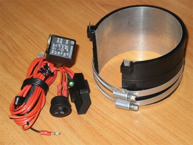

Денис, вот такую на фильтр и установил + ленточные 2 м на подачу + 1м на обратку.
Установлено раздельное включение подогрева (отдельно фильтр, и если писец дубарь топливопровод)
по поводу ржавчины ...... лет через 5 поменяю всю магистраль, зато спокоен и на трассе и в городе и на природе.

Апаратура у нас механическая, может прогнать даже желе. А вот в фильтре нет. Так что отогревая для начала просто фильтр, можно дать пинка аккуму, и заодно дать возможность завестись.
фактически потребляемая нагрузка не столь велика.
и Андрей правильно указал что включив подогрев фильтра,
даешь аккуму проснуться. фары не разу не включали перед заводом в мороз???
совсем забыл, если с погружным, вот тогда аккум будет напрягаться.
А чего это с погружным будет напрягаться? он же местного действия, подогревает то что качает, а не весь бак. т.е секунд 20 хватит чтобы завестись
ну если все вместе включить тогда нагрузит,
каждый грубо берет по 100 вт. те-же 2 лампочки
