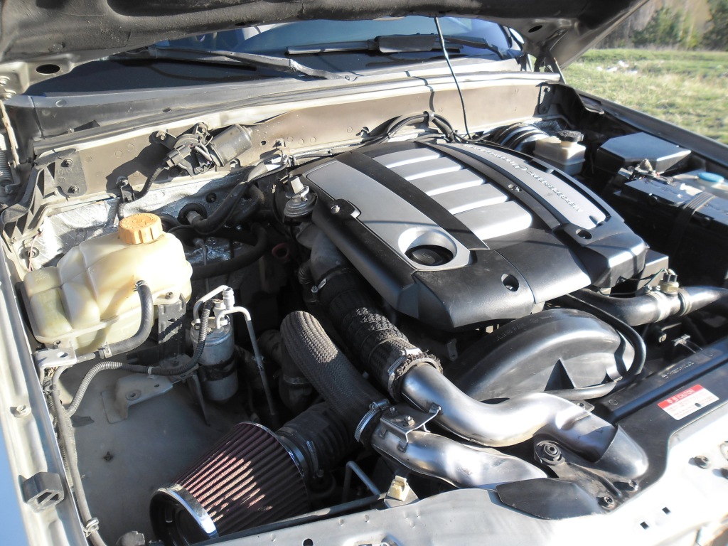

У меня забор воздуха идет с фары. поставил нулевик, где корпус, в принципе тоже высоко.
SAM_4798.JPG.
Быстрее вода попадет через сапун, который от руки вставляется
Я имел в виду про все соединения воздухозаборника должны быть водонепроницаемы (корпус, патрубки, шноркель)
