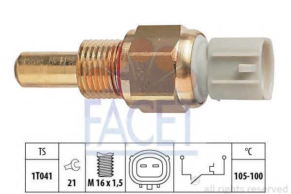

это надо датчик такой искать, что думаю невозможно в нашем городе. вот у нас же стоит вроде датчик на радиаторе, который подключает вент кондера. При какой температуре? думаю один контакт взять с допдатчика 87-82, а второй с датчика радиатора
и еще кнопку надо вшить на максимальное включение и полное отключение
вот нашел, на 105 градусах включается, думаю не плохо. как раз как надо.
Куда еще доступней. Ауди -Фолькс с 92 по сегодняшний день.
а патрубок тот же, волговский?
Уху. Резьба М12х1,5.и там и там и еще на 80% других датчиках вкл. вентилятора.
Это хорошо. буду знать, может чего и переделаю потом
