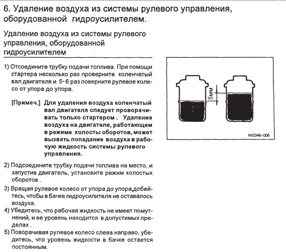

прокачать рейку можно вывесив передние колёса и вращать руль вправо-влево, от упора до упора, с незаведённым двигателем. 4-5 раз, воздух должен выйти. делал так на предыдущем авто, но у меня воздух оставался после ремонта рулевой.

Всякие кручения рулем и стартером после замены масла в гура полностью воздух не выгонят, . Только помогут вывести большие пузыри. Мелкие пузырьки остаются (как в минводе) и некоторое время небольшие ппровалы имеются при движении (!). Говорю это исходя из личного опыта. Постепенно воздух уходит.
Полностью согласен. Пол дня и всё прошло. тоже из недавнего собственного опыта.
Денис, бувально недели 2 назад устранялэту же самую проблему. несколько месяцев ездил так.. закусывало на холодную, как начинаешь движение и если машина постоит. уровень жидкости был в норме. в итоге поменял масло в гидравлике (вытекла жидкость черного цвета)... сразу не ушло, закусывание осталось, потом карбом прям на месте промыл крестовины, поездил час другой и всё ок стало. сейчас езжу и радуюсь))
Сегодня вывесил колеса, на заглушеном двигателе покрутил туда сюда раз 5-7. вроде ездил не закусывало сегодня (хотя постоянства в закусывании и не было, может сегодня и не попал). спасибо за совет, в следующий раз так и сделаю, декстрон у меня чистый, когда сальник накрылся за пару недель литр декстрона наподливал. если у меня воздух был, то за пол года езды он у меня и не выходил или может в другом причина

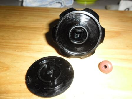

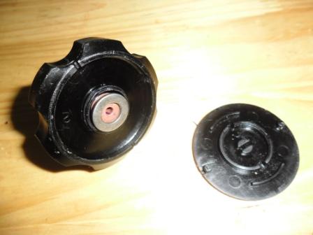

надоели мне сопли на крышке и на бочке ГУР. разобрал крышку

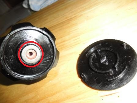

разобралась на удивление легко, скорее всего до меня разбирали, там резиновый клапан, показалось мне что он свободный и на него не давит крышка, подложил шайбочку на 8
и заклеил, при заклеивании клей наносить вокруг буртика обведенный красным

Не не не, я пробку купил, надоел вечно жирный бачок :D Но было просто полиэтиленом и хомутом закрыто, ничего не воздушилось и все работало, только жирнело через края на кочкарях. Совсем наглухо не стоит закрывать все же, лень вычитывать мануал щас, как там циркулирует в гуре нового образа, но на старых сапуна нэту, а у нас эсть.
Сапунит через резинку со щупом в крышке.
Есть же теперь новая крышка,посмотри завтра.У меня не посмотреть ,частей не хватает в этом пазле.
крышку просто так не разобрать, она приклеена, вдруг крышку сломает, жалко новую будет
Точно, поверю на слово Сереге :D
Верить Сереге на слово-исчо та тема.но все жэ пръятно.
Бачек гур должен дышать,как мосты и трансферы.
Когда брал крышки для теста уровня масла-в них содержимое болталось,небуло там не чего приклеено.
Сашка,а на новой как?
Ден,а где утя на крышке щуп?
Вот вот я тож хотел про щуп спросить на крышке? у меня и на муссо и на коранде крышки родные с щупом и ничего вроде не мокреет
