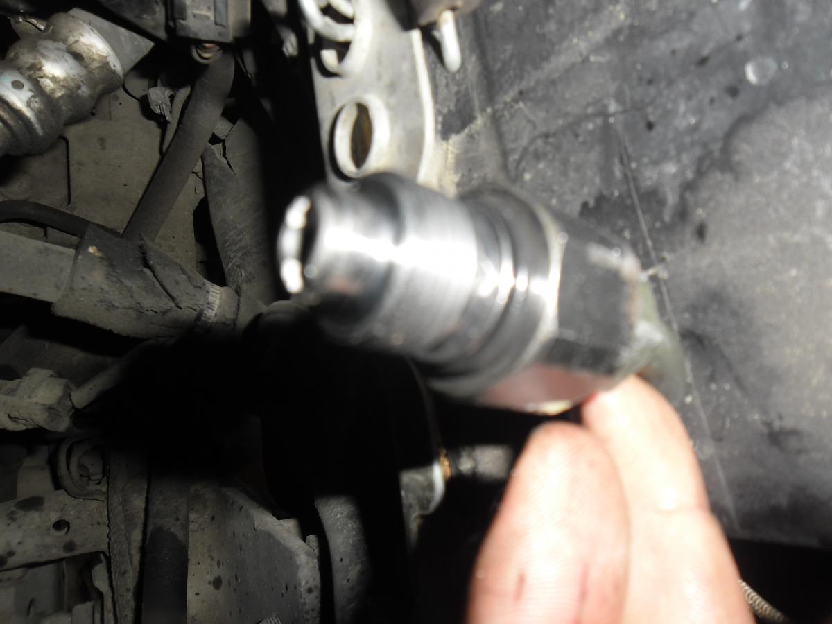

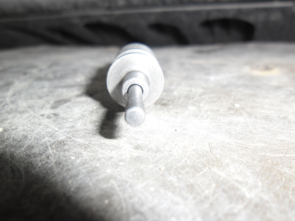

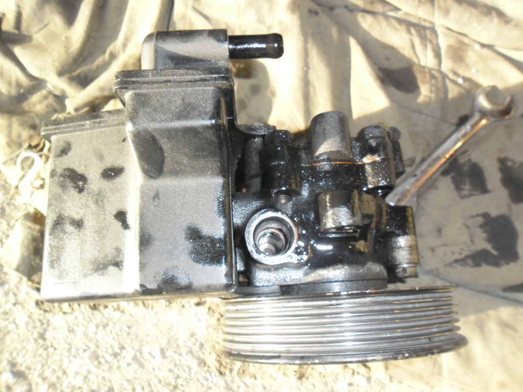

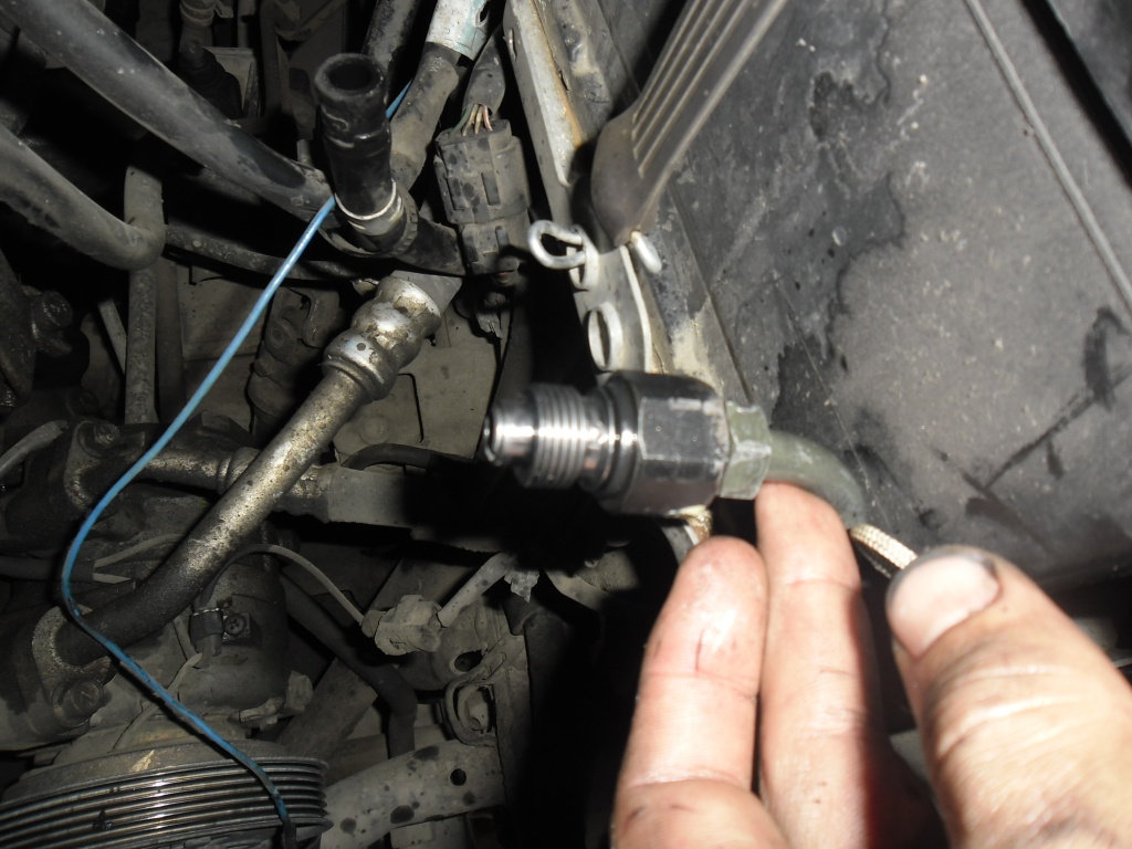

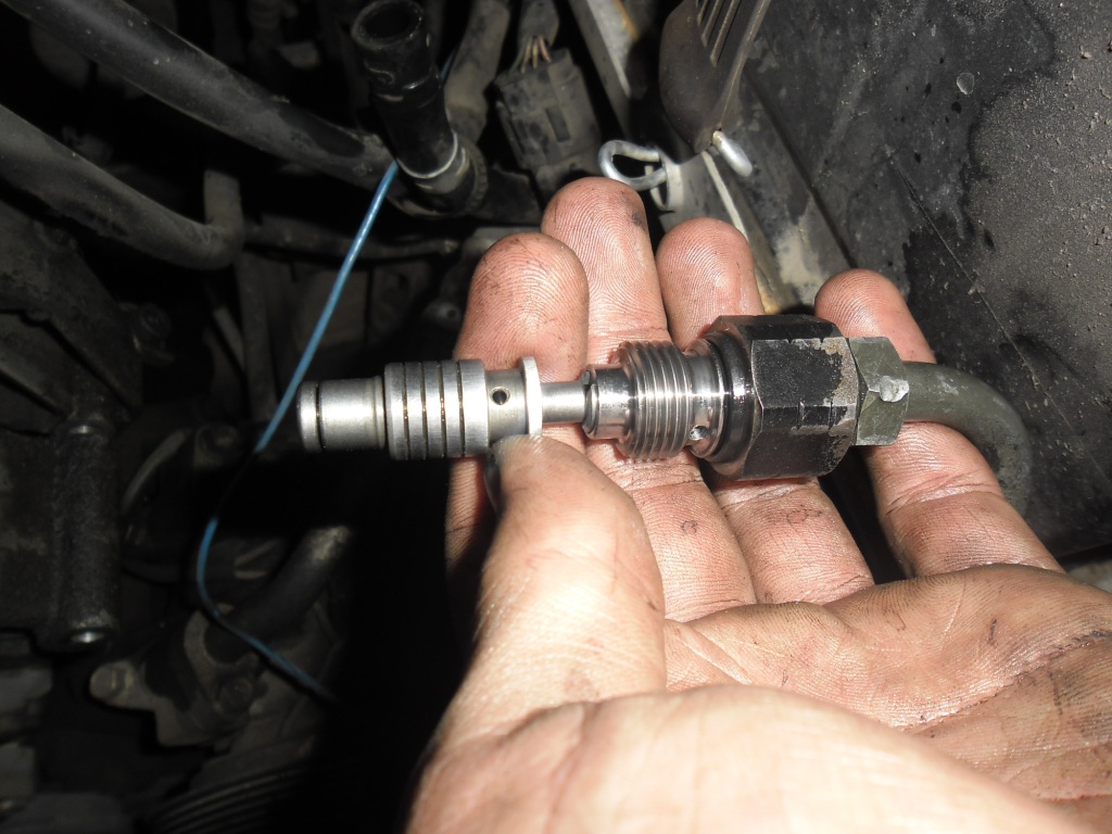

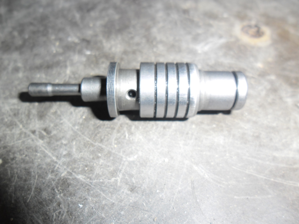

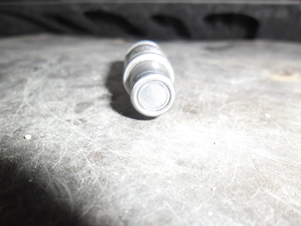

Добрался сегодня до насоса ГУР, решил полностью разобрать и почистить. снял - разобрал - все блестит в идеальном состоянии.
Единственный вопрос, не понял что это за клапан и как он работает
стоит перед напорным патрубком в отверстии с пружинкой
с одной стороны у него типо сеточки - туда не продувается, а с другой стороны штырек, виден зазор между корпусом.
Могу предположить что этот штырек должен заходит в корпус под давлением, а с другой стороны сеточка выдвигаться, но поставил в тисы, постучал не двигается. Смысла не понял.
Второй вопрос на напорном патрубке тоже остался какой то клапанок
там прорезь и тоже вокруг видны зазоры, можно предположить что отверткой вращать и изменять давление, но нифига стоит как мертвый
собирается так
причем один в другом болтается
Что это за штуцерки или клапана? может есть у кого старый насос выкрутить посмотреть
Может есть у кого со старого неисправного насоса такие клапана, для эксперименту. Есть предположение, что можно увеличить давление старого насоса путем рассверловки одного или шлифовки другого, тем самым увеличим пропускную способность
Потом придется тоже методом эксперимента менять сальники которые повыдавливает На насосе должен стоять редукционный клапан скидывающий излишки давления Иначе при больних оборотах все будет рвать и шланги и сальники Клапан этот скорей всего отрегулирован на заводе и законтрен Чтоб никто ручками шаловливыми не лазил не крутил Мне шлифовали лепестки ивнутрянку в насосе хватило не на долго насос потом все равно пришлось новый брать
Хочется немного добавить, чтоб на месте не сбрасывал и все. еще как вариант могла пружинка постоянно в сжатом положении ослабнуть и теперь полное давление не выдает. думаю еще попробовать под пружинку втулочку подложить. на след. неделе попробую поэкспериментировать, хоть зависимость можно будет понять
Поэксперементировал вчера с шайбочкой под пружину. ничего не добился. На месте все равно перепускает, на трассе вроде чуть легче стало, но гур начал гудеть при увеличении оборотов с 2000 об. и выше. может все таки в рейке проблема?!
Гудит значит хочет тихо испокойно помереть А ты все реанимация реанимация Дохтор сказал морг значит в морг А если без шуток не морочься бери новый Я на муське раза три его делал бабла больше отдал чем новый стоит Все равно пришлось покупать
да как-то жалко хоронить раньше времени. с пол года, годик поездию, а там может куплю. да и цены на разборе 25 ГУР 30 рейка, в колесах есть за 10 гур, еще бы определиться конкретно что надо, а то за все вместе не гуманно совсем
