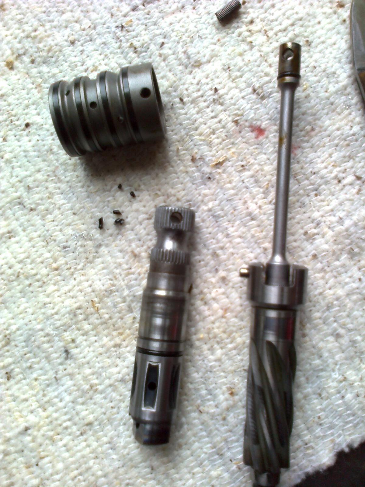

Разобрал я этот распределитель, разбирается трудно, выбить не получилось пришлось высверливать, причем импортным сверлом
внутри были обнаружены остатки резинки, скорее всего они попали в паз и мешали повороту распределителя. Все промыл, собрал. проверил в тисах, немного поворачивается на торсионе и открывает каналы Теперь незнаю где проверить, на машину корячить желания нет.
Выработки в корпусе нет ни сотки, четкий размер 30.18
полный отчет по разбору здесь https://www.drive2.ru/l/7211326/

Продолжил разбор рейки
Отчет тут : https://www.drive2.ru/l/7239966/?key=sNgVAAAAAABAvS8in5TSCAAAvSsB_nV7RZt-OLkYK85B5jup5O8
Обнаружил лопнутое графитовое кольцо на шток-рейке. Дальнейшие операции по восстановлению рейки не возможны.
Вот она реальная причина неисправности. Кольцо перестало двигать рейку и свободно перепускало, с одной полости в другую. Поэтому ГУР вообще не помогал и при поворотах был слышен звук перепускания, как в крайних положениях.
В крайних положениях это кольцо доходит до противоположного патрубка и начинает перепускать, у меня т.к. лопнуло, стало перепускать в любом положении.
