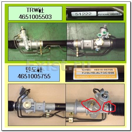

вот цена на твою рейку
вот рейка на рекстон
если с рекстона тебе подойдет ,тогда смысл брать б/у ?
У меня рейка TRW, там патрубки по другому подходят
