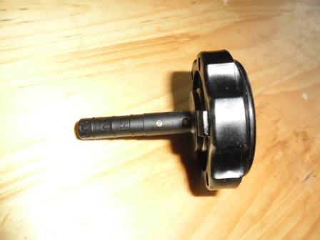

так это и есть крышка-щуп. на фото она на палочку с рисками оперлась. на шупе на верху 2 отверстия, которые через эту резиночку выплескивают в крышку. вечером с другой стороны сфотографирую. а почему тогда мокреет если давления нету?

Вот такая крышка, она изначально заклеена и изначально было, что крышечка давит на резиночку (клапан) и затыкает отверстие, свободно она не дышит, только под определенным давлением может продавить клапан. и воздух или масло выходит в крышку, а в крышке есть по краям маленькие отверстия и по ним выходит наружу
на фото на щупе видно отверстие, оно и выходит в центр к клапану
