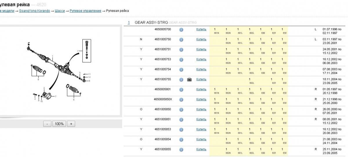

Уважаемые знатоки. Подскажите плиз номер рулевой рейки Мандо на Коранду.
(В Гугале не забанили, просто странички тырнета открываются по10 минут-нерв не выдерживает -греется.
Рейка отторгает масло,насос гур качает Заливаю жижу в бачек ,а она тут же в районе редуктора рейки выливается. .Конкретно посмотреть не могу т.к. сижу в болоте по пожножки ,а дальнейшее движение без гидрача нереально.)
4651005753 4651005754 4651005755
Ден ,спасибо.
Опять 3 варианта.А в чем разница не в курсе?
внутренностями наверно. актуальный который можно купить, последний. и только на него рем комплект есть.
там еще разновидностей штук 7. по годам отличаются. причем все Мандо
